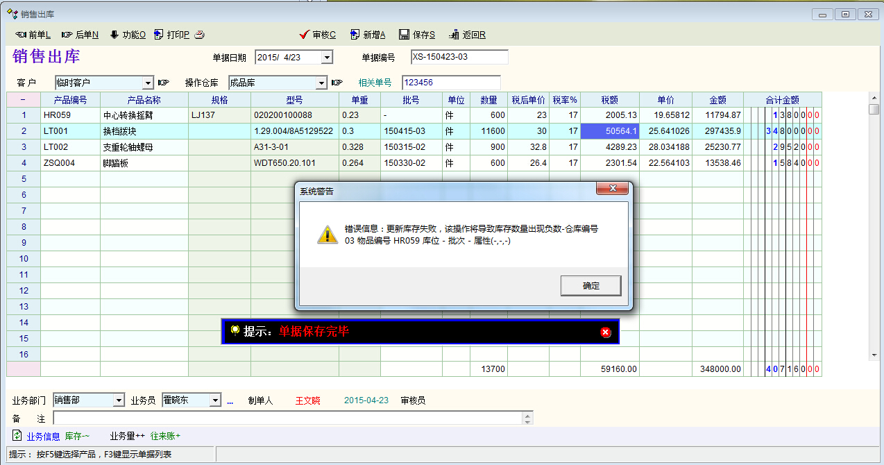

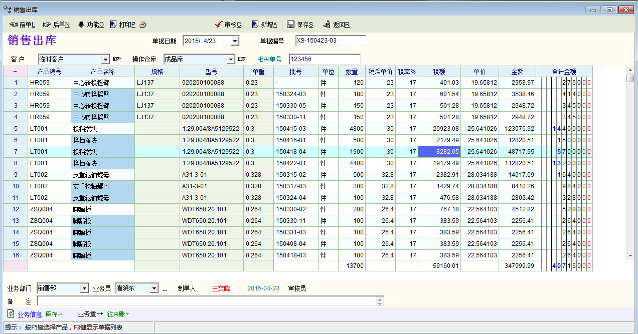

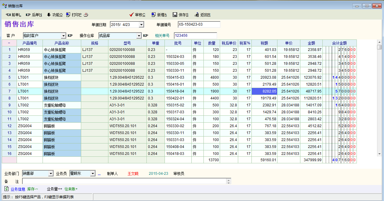

当物资分批次管理时,单据中就经常会出现一种物资对应多个批次的情况,下面以销售出库单据为例说明一下:

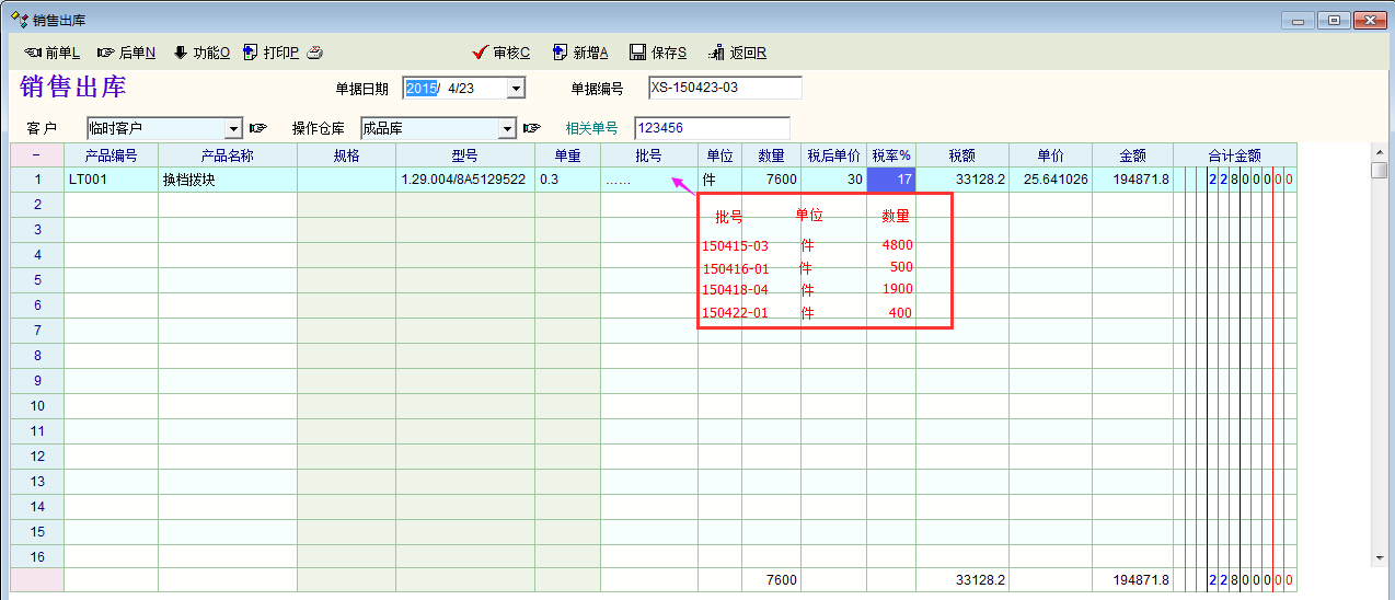

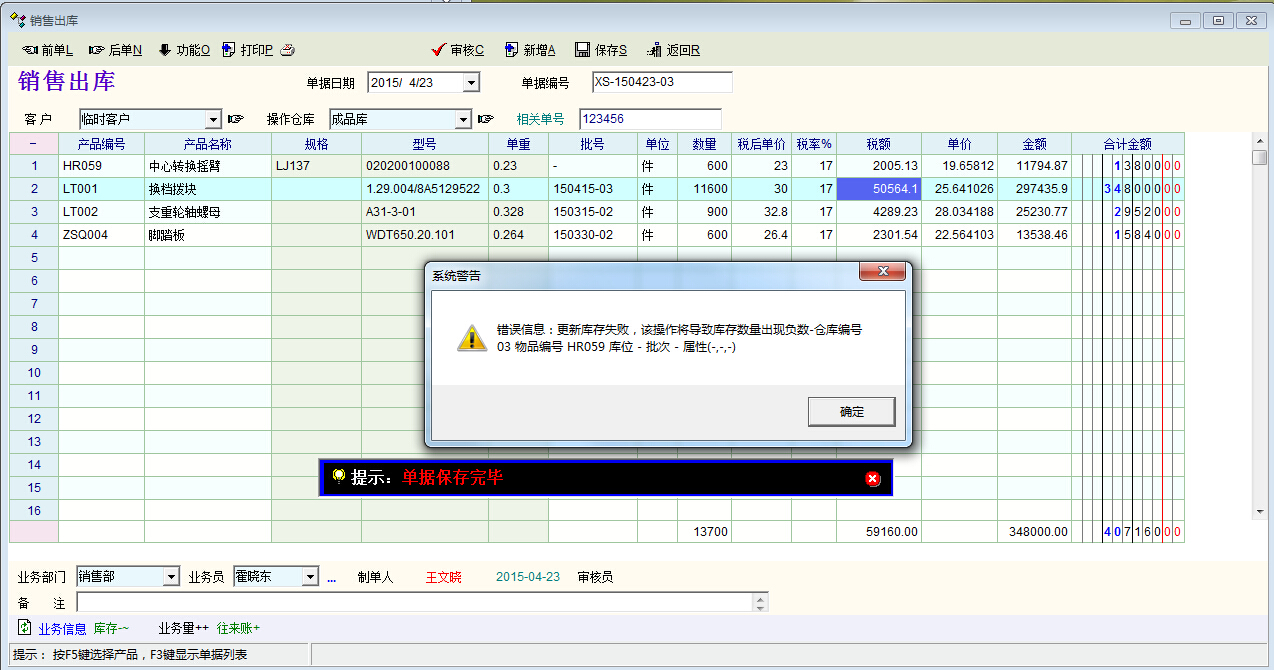

销售单经常出现一种产品多个批次的情况,这样销售单中可能会出现产品种类本来不多,但是由于批次不同,明细表格就非常多,不但看起来有点杂乱,客户核对起来也比较麻烦,如图1。单据中有“合并重复物资”的功能,合并后界面看起来很好,只是合并的批号是第一个批号,后面的没有了,这样就造成产品的批次错误,如果库存参数选择了“库存不允许为负数”,还会造成单据无法审核,如图2。这儿本人有个建议:使用“合并重复物资功能”时,单据在显示合并后的产品时,批号处用一个特殊符号显示(比如说省略号),实际批次在鼠标指向该列时以浮动窗口显示,就如同我们在excel中,一个单元格插入了批注,鼠标指向时会弹出批注内容类同,如图3.

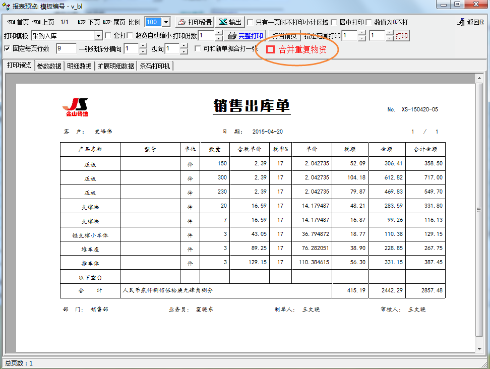

中途改变成本计算方法我觉得不太好,但是如果可以在打印时把重复物资合并就最好不过了,一般来说,销售单据,客户并不会在意你的产品是哪个批次,我们的销售单据打印时也是不打印批号的。所以,如果在单据打印时增加一个“合并重复物资”的选项就完美了。如图
发贴数  585
#10»发布于2015-04-30 19:16
回楼上:在打印模板里将数据合并而不用管批号就可以了。
