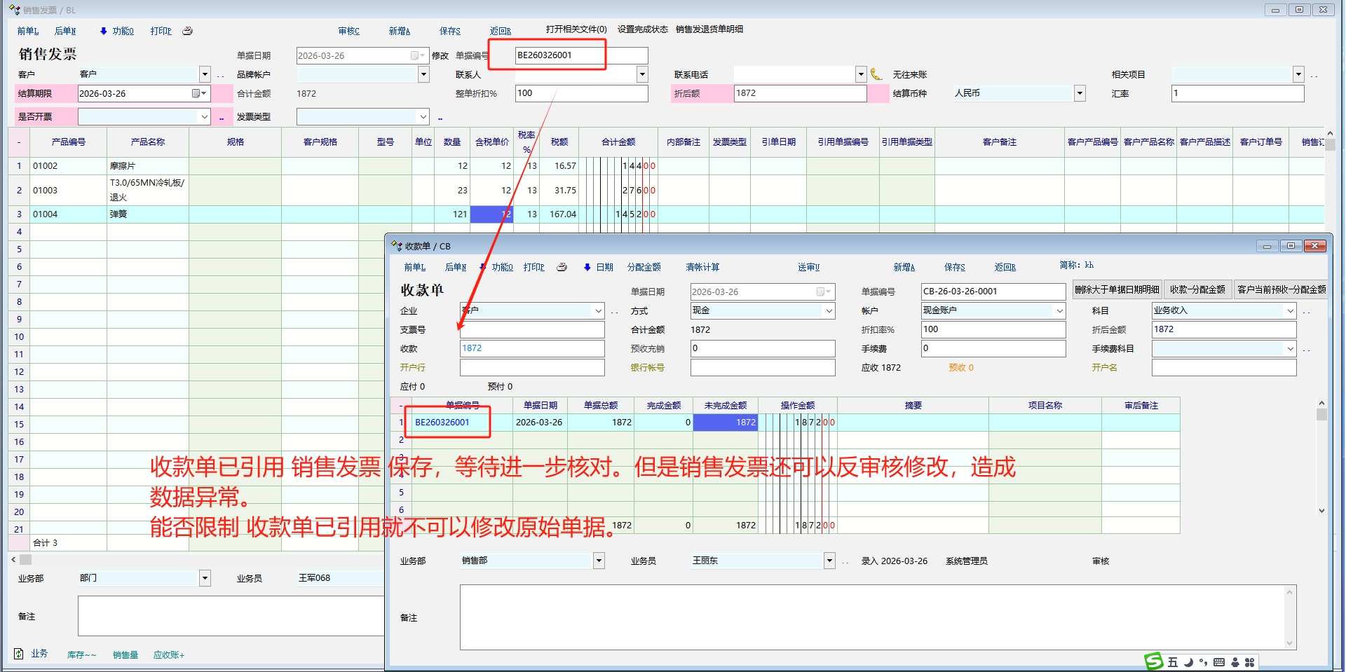

收款单已引用 销售发票,能否限制销售发票不能修改。

#4»发布于2026-03-26 23:14
收款单没审核时销售发票可以反审核,再去审核收款单会提示错误。
收款单审核了销售发票就不能反审核了。

#5»发布于2026-03-27 18:55
收款单没审核时销售发票可以反审核,再去审核收款单会提示错误。孟老师现在是这样的,这就造成财务反向要去重新核对业务。正常是业务要修改单据,发现被财务已做了收款单,业务找财务先把单据删除一下。

#6»发布于2026-03-28 06:52
嗯. 明白了. 你这收款单也是分了多个人操作, 1个人做收款 , 还需要另外的人来审核或者不会立即审核. 在这个过程中就造成了时间差.
收款单做了, 保存了.  这个时刻, 销售发票是可以反审的.
反审之后, 收款单审核时, 就会报错..

发贴数  858
#7»发布于2026-03-28 11:03
是的,一个人完成正常没这情况。但是多人完成收款单就会,原始单据修改异常。财务还反向去重新核对业务,应该是业务主动联系财务能不能修改原始单据。

#9»发布于2026-04-10 14:14
好的,下次发布版本会控制这种情况不允许反审核
