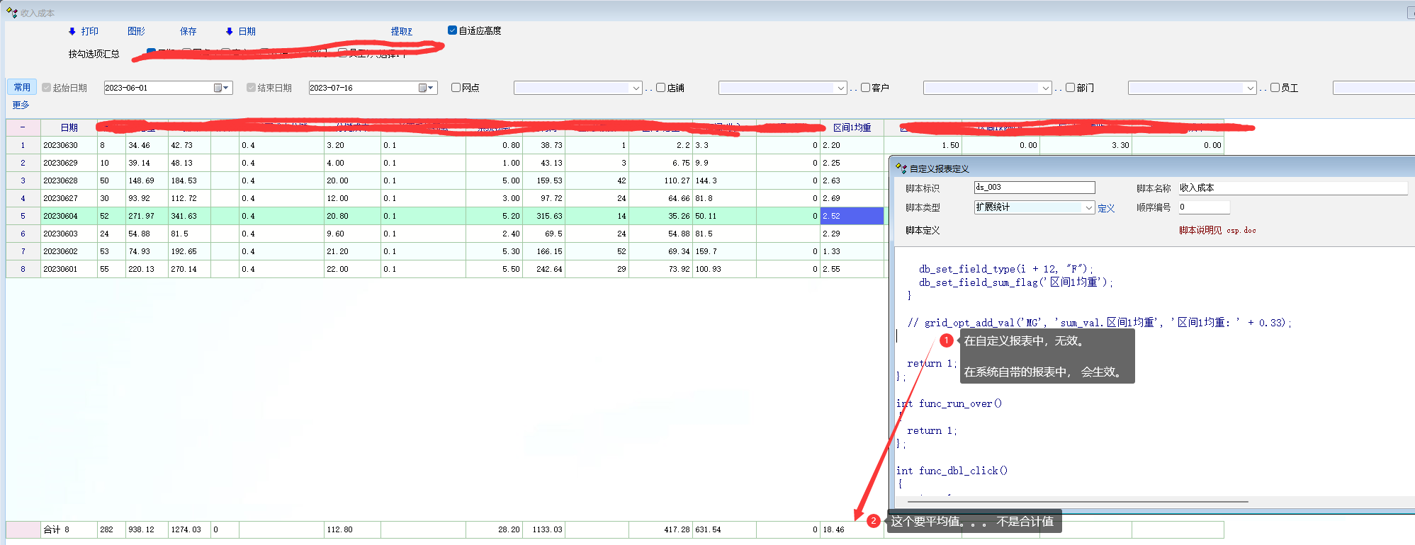

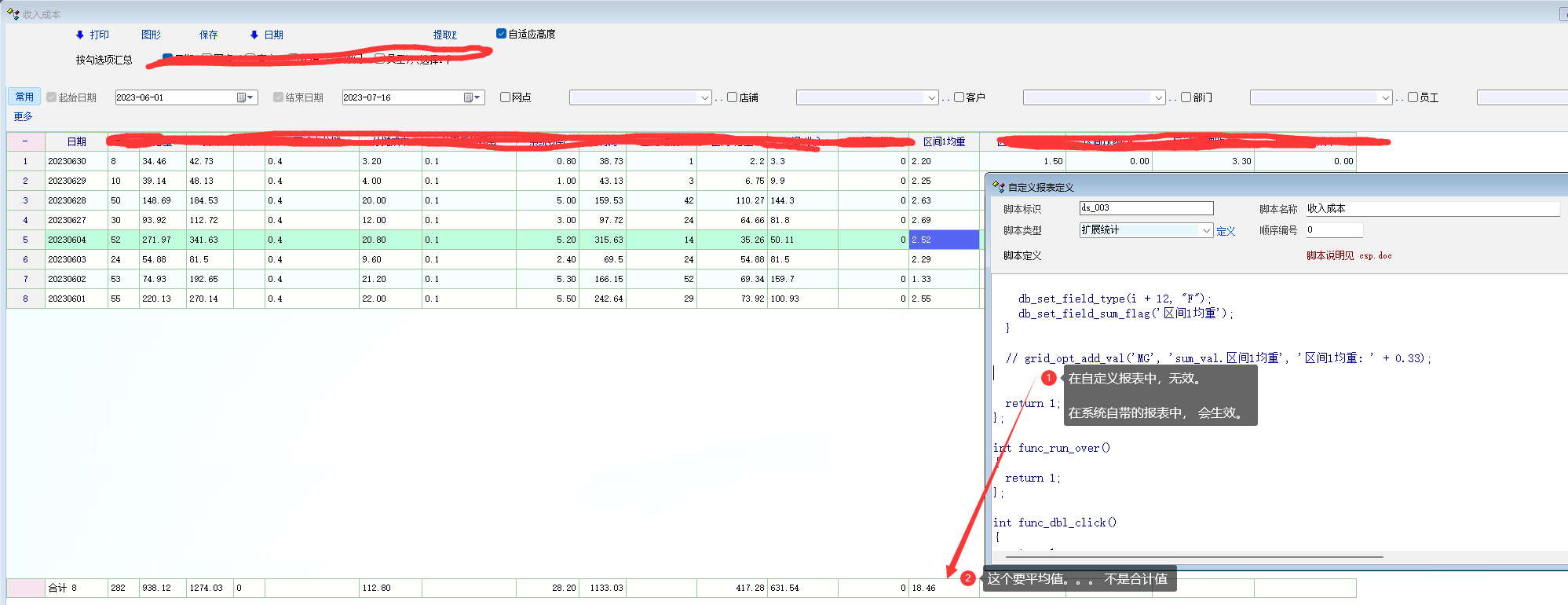

场景:自定义报表中, 合计区域里, 有时候需要展现的不是合计值, 而是平均值,或者某种算法计算过之后的值
使用 grid_opt_add_val(mg,'sum_val.ext_3', a_ml); 这种写法不生效.
如图:
        于 2023-07-17 09:17 被 ayangzhi 修改

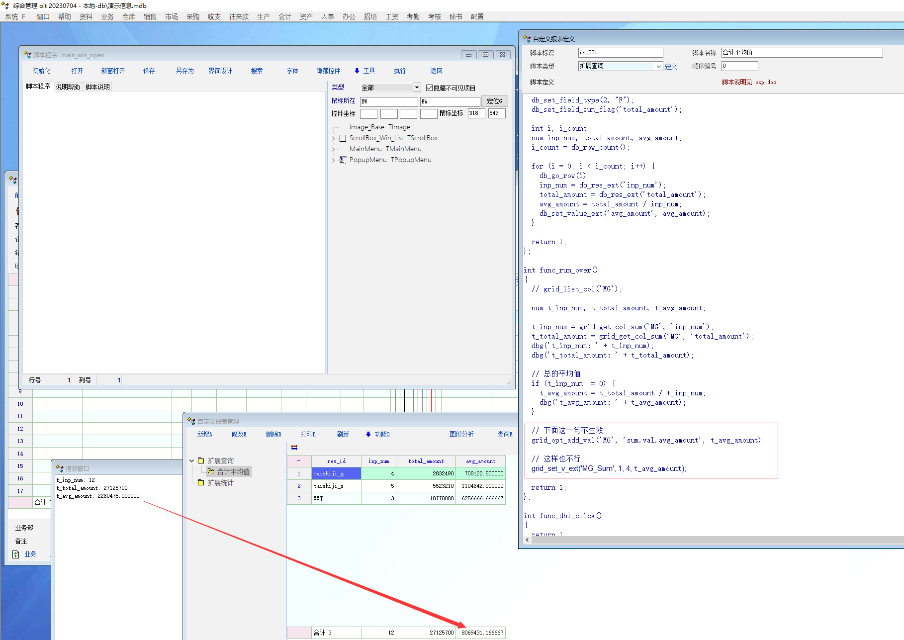

脚本贴完整,或者测试库上做个例子测试
发贴数  1027
#3»发布于2023-07-17 09:17
已附演示数据库, 做了小例子.
附件(登录后才可下载):2307170917_22.zip  说明: 原文件:演示信息.zip   大小:763207 Byte
发贴数  2850
#4»发布于2023-07-17 10:00
  // 下面这一句不生效
  grid_opt_add_val('MG', 'sum_val.avg_amount', "hello");

#5»发布于2023-07-18 10:56
已解决.
注意:
要放在 func_run_over 中才有效. 主贴中放错了位置, 所以没效果.
后面这个sum.val有点奇怪, 在以前写过的代码中. 现在用 sum_val
