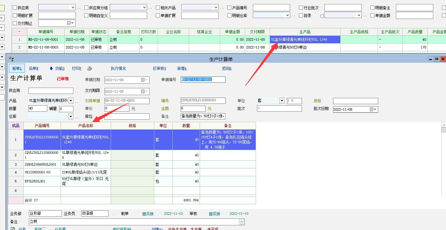

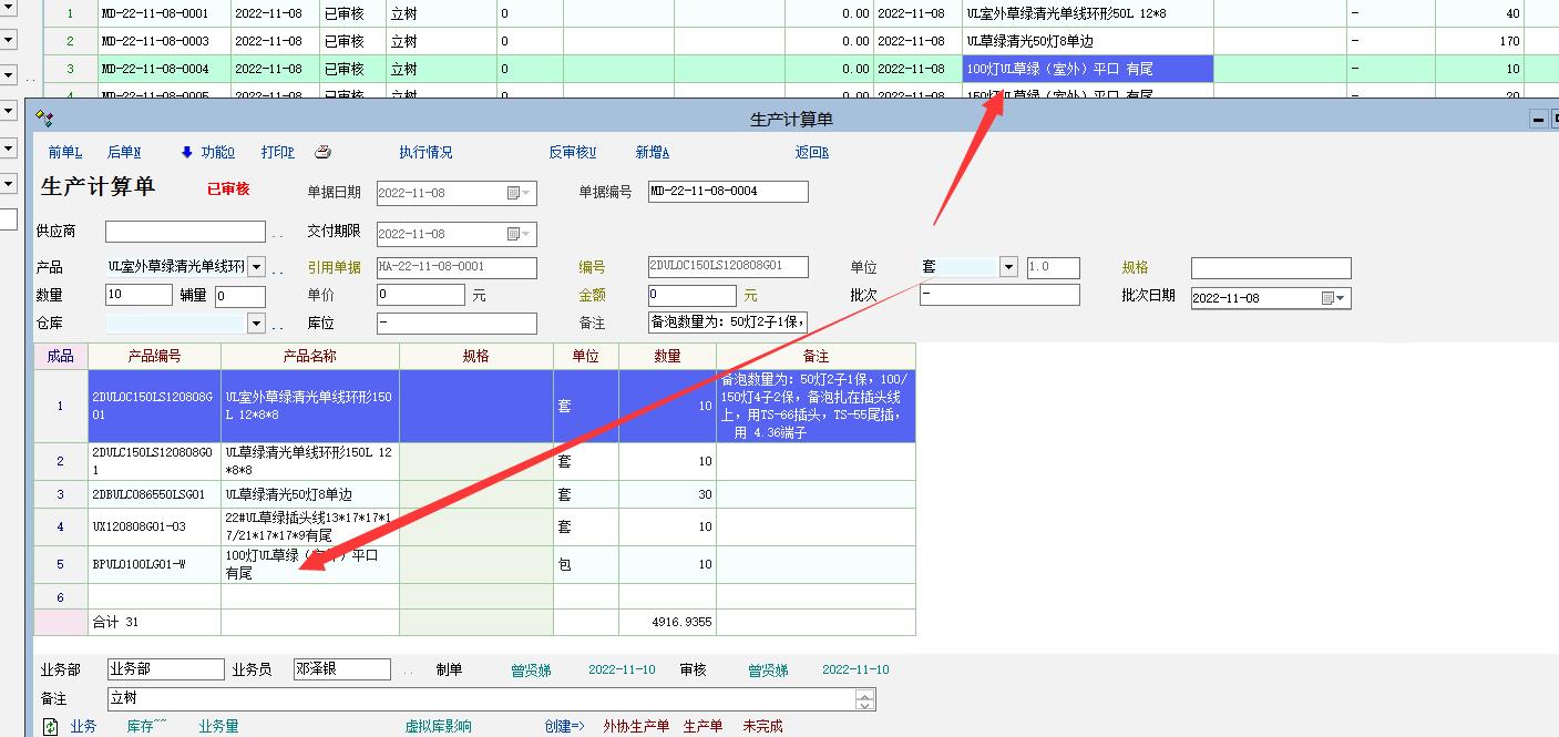

如图  生产计算单展开到底层明细了之后,在生产计算单列表里面,有的正常显示主产品信息,有的显示BOM里面的半成品信息,这个是什么原因造成的 求大神指点

最后一次保存单据的时候,鼠标停留在第一行再保存试试

#3»发布于2022-11-10 12:48
试过了 无效 一样的会随机第一个或者最后一个

刚才看了一下,多级展开后的生产计算单单据列表只显示其中一个主物资和明细,建议这种情况直接在生产报表-生产计算单明细里面去查看

或者官方改进为单据列表显示第一行的主物资,明细列表显示所有主物资和明细物资,跟单据明细报表的显示方案相同,这样就好一点了

下次版本会改进为单据列表显示第一行的主物资
