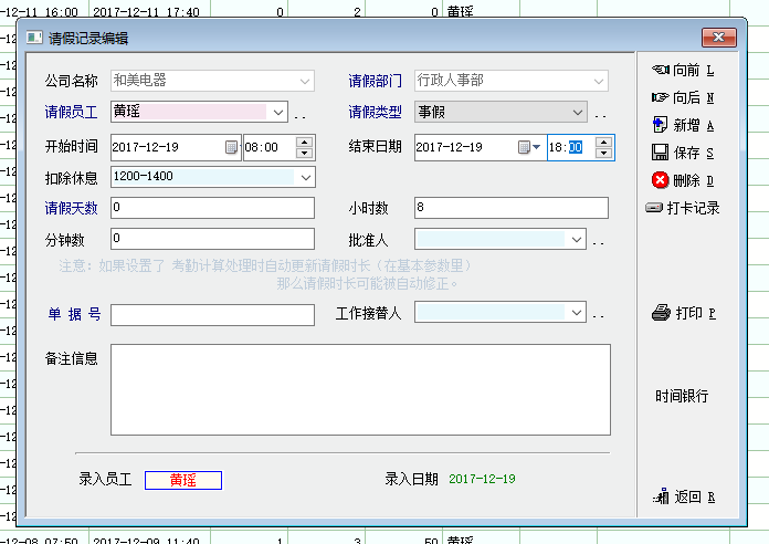

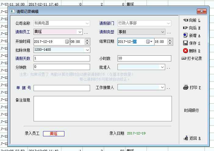

3、关于请假有个BUG,例如当日从8:00-18:00请假,扣除12:00-14:00休息时间,自动生产的请假天数就是8小时,这个是正确的。但是当请假时间超过1日,例如从1号请假到2号,我填写1号的8:00开始到2号的18:00结束,扣除12:00-14:00休息时间,自动生产就会变成1天10小时。而正确的应该是2天才对。无形之中会多了2小时。我每周需要录入上百个请假条,每次都需要手动修改,非常的繁琐。不知能否修改优化。

建议整天的请假,就用整天的时间算法。比如 2017-12-19 00:00 - 201712-21 这样尝试一下。

比如1号2号,3号上班,实际请假时间就从1号的00:00 到3号的00:00。问题就解决了。您可以试试。
