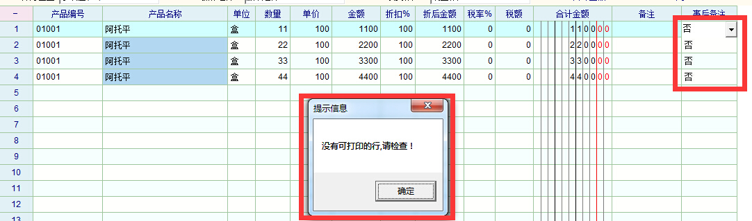

缘起湖北-ck同学的特殊需求,作为三群的城管,多少得为群众谋点福利。
目标要求是审核后不用反审核也能再次选择需要打印的行,经过几番努力,终于做到了。
但是有个BUG,单据如果有多个模板的话不能在打印预览里面多次切换模板,否则打印的明细数据会随切换的次数减少,最终会导致没有明细数据可打印。
要实现这个目标,需要用到单据脚本和打印模板脚本相配合用全局函数传递数据,利用事后备注来选择行是否需要打印。

  grid_set_col_picklist_dict('MG_Item','checked_item_note','bool');
int func_show()
int cell_change()
  //change_col,change_col_id,change_row_id
int obj_change()
  //change_obj
int init_row()
  checked_item_note="是";
  grid_trigger_change('MG_Item','checked_item_note',-1);
int adjust_row()
int func_before_print()
//---------------检查:如果所有的行都设为不打印则弹出消息提示并拒绝打印--------------
  int c,id,r_num;
  string r_note_info,v,global_v;
  grid_seek("MG_Item","res_id",""); // 将光标定位到空记录的行号
  r_num=grid_cur_row("MG_Item"); //获取有数据的记录行数后的第一个空行的行号
  grid_seek_from("MG_Item",0,"vr_item_ext_6","");//将光标定位到第一行
  c=0;//初始化可打印的行的数字
  for(id=0;id<r_num;id++)//统计有多少可打印的行
    r_note_info=grid_get_v('MG_Item','checked_item_note',id);
    if(r_note_info=='是')
      c=c+1;
    if(r_note_info=='否')
      v=id+","+v;
  user_para_set('global_v',v);
  if(c==0)//如果没有可打印的行则弹出消息提示并拒绝打印
    msg('没有可打印的行,请检查!');
    can_print=0;

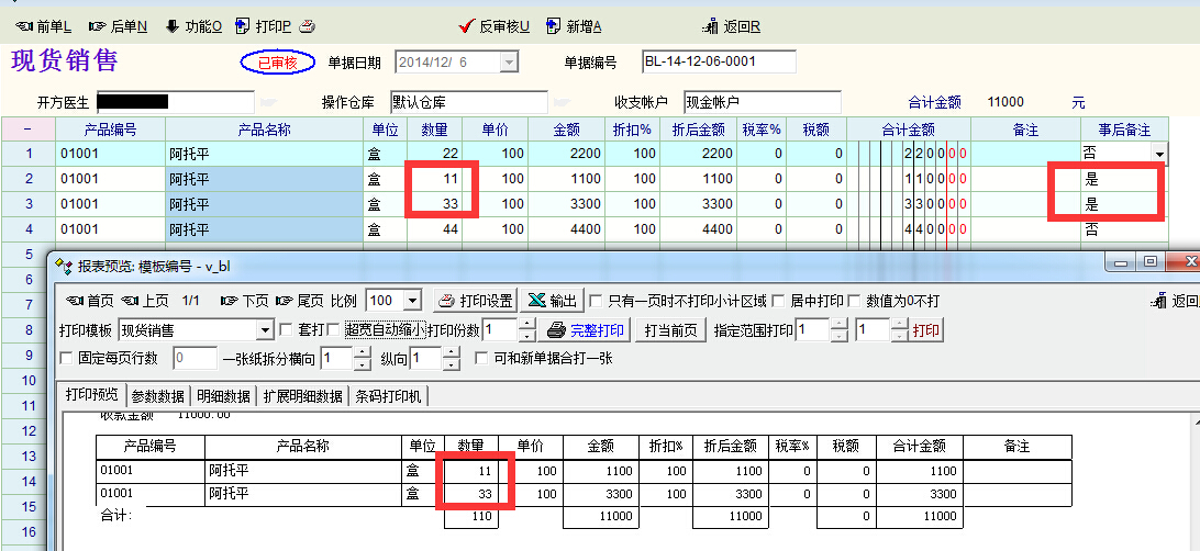

  int c,id,r_num;
  c=0;//初始化可打印的行的数字
  for(id=2;id<r_num+1;id++)
    grid_set_v('MG_Item','checked_item_note',id-1,'是');
    grid_trigger_change('MG_Item','checked_item_note',id-1);

打印模板脚本:
int main()
  int a,i,wahaha;
  string v;
  str_lst_to_db(user_para_get('global_v'));//获取要删除的行数
  a=db_row_count();//获得记录数
  for(i=0;i<a;i++)
    db_go_row(i);
    wahaha=db_res(0);//获得需要删除的行号
    db_select_dbio("data");
    db_go_row(wahaha-1);
    db_del_row();//删除不需要打印的行
    db_temp();//这步非常重要
脚本写得比较笨拙,有优化的地方烦请指教,谢谢。

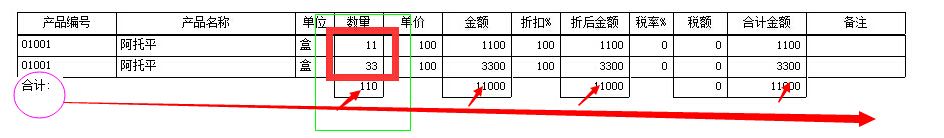

#3»发布于2015-01-14 11:38
楼主,后面的全计行打印出来后是不是错了

#5»发布于2015-01-15 09:17
合计行。。。。。。。。。。。。。

#6»发布于2015-01-15 09:19
看图。。。。。。。。。。。

#7»发布于2015-01-16 10:39
这个不是大问题,统计的话在模板里面重新设置一下就行了。
