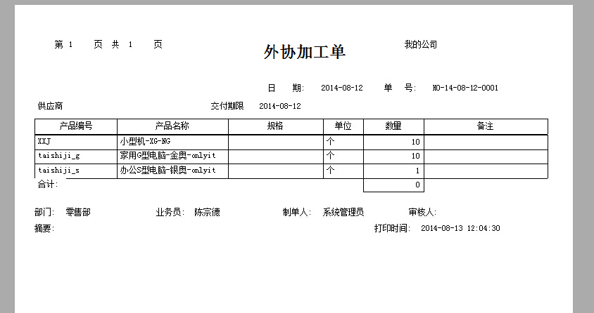

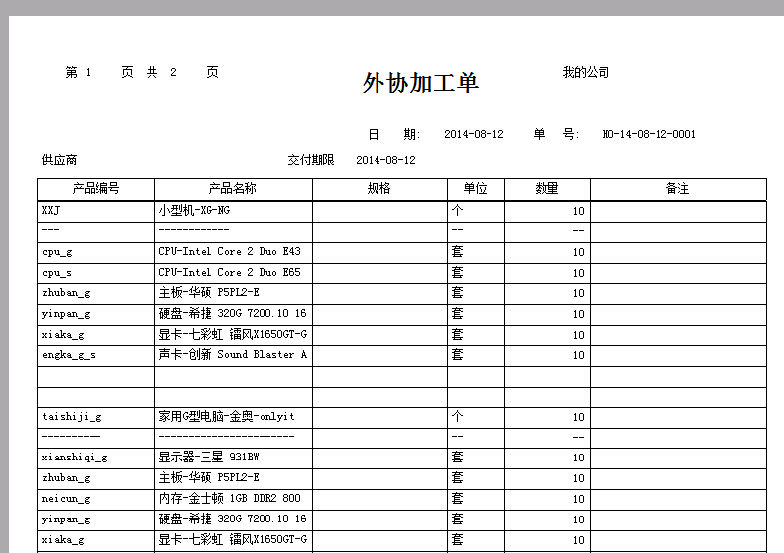

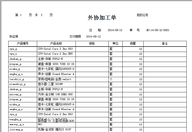

我们根据不同的外加工商有不同的情况。有时候只需要打印主物资,有时候只需要打印明细物资。
参考了吴老师的脚本:http://www.onlyit.cn/topic_list_detail?subject_id=3&topic_id=70744&topic_page_id=1

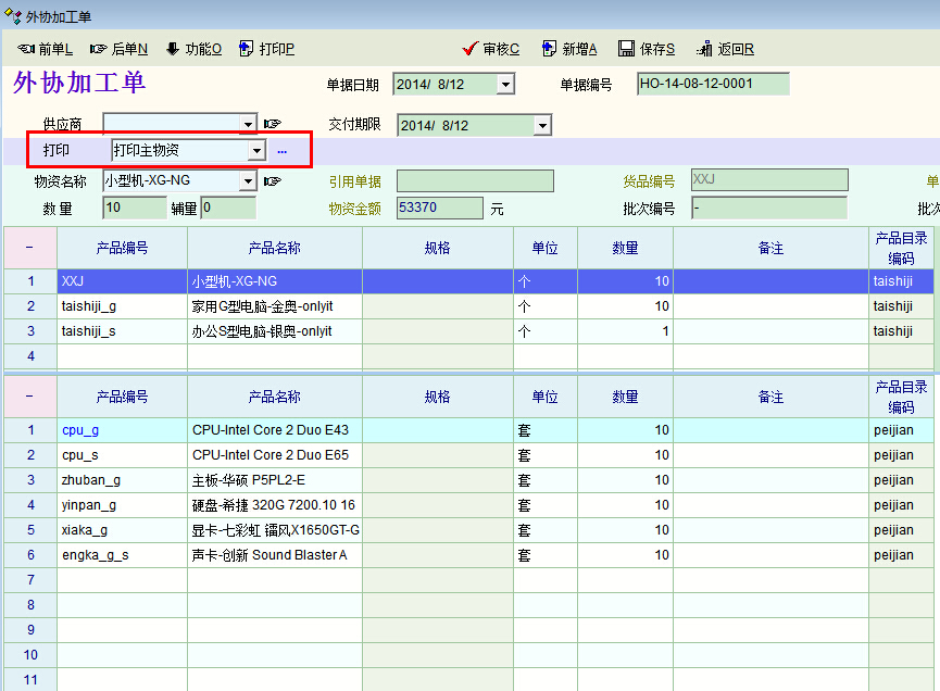

添加字典:打印切换  编号 A01 Y:打印主物资 N:打印明细物资 , 留空侧完整打印。
单据添加属性扩展A01:把这字典选上。如果是第一个扩展下面不用改,如果第二个。那type_id=gui_get_val("ext_A01")中的ext_A01要改成相应的。
这下应该通用了。。。
int func_before_print()
  //can_print=1;
string p,v1
int i,j,k,n1
p=gui_get_val("ext_A01");
db_select_dbio("data");
n1=db_row_count();
//db_sort_ext('item_id');
if(p=="Y"||p=="N");//删除没内容的记录
for(i=1;i<n1;i++);
v1=db_res_ext('item_id');
//msg(v1);
if(v1=="-"||v1=="");
db_del_row();
i=i-1;
db_go_row(i);
db_go_head();
if(p=="Y");//删除主物资记录
for(j=0;j<n1;j++);
v1=db_res_ext('is_main');
//msg(v1);
if(v1=="Y");
db_del_row();
j=j-1;
db_go_row(j);
if(p=="N");//删除明细物资记录
for(k=0;k<n1;k++);
//msg(v1);
if(v1=="");
db_del_row();
k=k-1;
db_go_row(k);
有个问题就是主物资的总数不统计,再研究研究。
