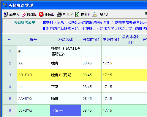

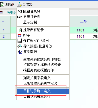

1.日帐脚本
2.所有正常班次里增加对应的 试用期班次 。否则无法更新!

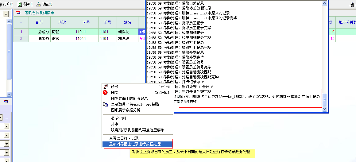

3.脚本运行后 ,必须右键--重新对界面上记录进行数据处理,才能更新数据!

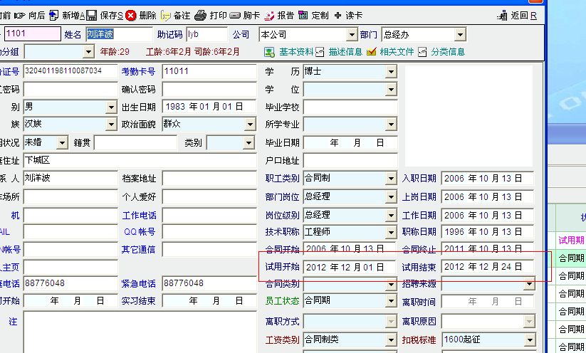

4.同时人员实用期在员工资料里必须设置正确 ,不正确时无法更新和有错误提示。对试用期限定必须开始日期大于结束日期 ,而且必须写上不允许空白
总结:这个就可以在月帐里分别对实用期进行统计 区别。这样可以简化班次设置。
同时人员实用期在员工资料里必须设置正确
